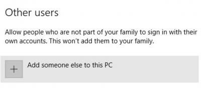

Fix 4: Skapa ett nytt användarkonto
Om du har provat allt annat och ändå inte lyckas göra aktivitetsfältet beter sig som det ska, prova den här metoden.
För att skapa ett nytt användarkonto, öppna appen Inställningar (Windows-tangenten + I) och navigera till konton> Familj & andra användare. Under avsnittet andra användare väljer det alternativ som läser Lägg någon annan till den här datorn.
Jag hoppas att detta hjälper till att lösa aktivitetsfältet problemet.
