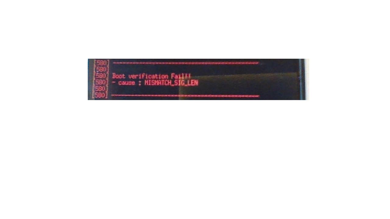

po zresetowaniu telefonu wyskakuje błąd
[580] -------------------------------------
[580]
[580] Boot verification fail!!
[580] - cause : MISMATCH_SIG_LEN
[580]
próbuję go naprawić wciskając przycisk vol+ i jednocześnie podłączając do komputera kablem USB i wyskakuje mi Downloadmode i po chwili włącza się Firmware update i się nie pobiera cały czas jest 0%. PS: korzystam z telefonu LG G4c

Witam Maksas,
Jeśli chcesz, aby rozwiązać ten problem, wykonaj poniższe czynności.
1. Po pierwsze, należy pobrać i konfiguracja z LG Sterowniki: https://www.android...
2. Po ściągnięciu LG sterowników, odwiedź ten link: http://lg-phone-fir...
3. Wybierz kraj, który chcesz i pobierz plik .kdz. Jeśli pobieranie nie rozpocznie się, po prostu zastąpić linię "http://pkg03.lime.gdms.lge.com/dn/downloader.dev?fileKey=" z tym "http://csmgdl.lgmobile.com/dn/downloader.dev?fileKey="bez qoute.
4. Pobierz Flash LG 2014 Narzędzie stąd "http://www.mediafire.com/download/fwrcd3pdj0svjtb/LG+Flash+Tool+2014.zip"
5. Rozpakuj FlashTool2014.zip i umieść plik .kdz po prostu pobrane w tym samym folderze.
6. Wyłącz telefon i wyjmij baterię. Podłącz kabel i naciskaj głośność button.Insert akumulatora i nie zwalniaj przycisk, aż zostanie wyświetlony tryb pobierania - Aktualizacja oprogramowania Screen.
7. Uruchom FlashTool i przeglądać plik. Wystarczy wybrać CSE Flash i postępuj zgodnie z instrukcjami. (Jeśli występują problemy, należy uruchomić go jako XP Service Pack 3)
(Jeśli pojawi się jakikolwiek błąd serwera itp, po prostu zignorować i poczekać aż proces zostanie zakończony.)
Dodatkowe odniesienia: https://www.youtube...
Jeśli problem będzie się powtarzał, proszę dać mi znać i będę bardziej niż chętnie pomóc.
Z poważaniem,
Christian

Odpowiedział
Maksas Zawisza
2016/06/29 11:38
0 głosów
Dziękuję bardzo mi pomogłeś telefon się włącza ale wyświetla się coś takiego: Niestety, Interfejs został zatrzymana.
czy wiesz może o co chodzi?

Witam Maksas ,
Jeśli wystąpi błąd "interfejs został zatrzymany " należy zapoznać z poniższymi instrukcjami na poprawki .
1 . Wyłącz telefon .
2. Naciśnij i przytrzymaj następujące klawisze w tym samym czasie : Ciszej + Klawisz zasilania / blokady klawiszy z tyłu telefonu.
3. Zwolnij zasilania / blokady klawiatury tylko wtedy, gdy wyświetlane jest logo LG, a następnie natychmiast ponownie nacisnąć i przytrzymać klawisz zasilania / blokady .
4. Zwolnij wszystkie przyciski , gdy fabryka hard resetu jest wyświetlany ekran .
5. Powinieneś zobaczyć interfejs opcji , gdzie można wybrać "Usuń pamięć podręczną systemu" , należy wybrać ten jeden.
6. Naciśnij przycisk zasilania / blokady klawiatury , aby kontynuować
Uwaga: Usuwanie telefon stanowić zagrożenie . Wszystkie opisane operacje robisz na własne ryzyko .
Jeśli problem nadal występuje , można skontaktować się z obsługą LG bezpośrednich na http://www.lg.com/us...
Nadzieję, że to pomaga!
Z poważaniem,
Christian
Anulować
Skomentowane przez
Maksas Zawisza
2016/06/30 12:04
Bardzo dziękuję błąd został naprawiony.
