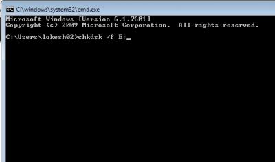

Здравствуй,
В худшем случае сообщение об ошибке "WHEA неисправимая ошибка" Вы получаете на синем экране во время работы Окна могут быть вызваны любым количеством аппаратных сбоев, как: Жесткий диск не отвечает, ваш ОЗУ не отвечает или основной платы не работает правильно. Вот некоторые решения для решения этой проблемы: Решение 1 - Отключить Overclock в BIOSНаиболее распространенным исправление whea_uncorrectable_error является отключение разгон от вашего BIOS. Чтобы сделать это, выполните следующие действия:
Решение 2 - Запустите Windows в безопасном режиме и проверка водителей
Решение 3 - Проверьте, если Там какие-либо проблемы Аппаратные
Решение 4 - Ром Окна Диагностика памяти
С Уважением, Локеш |
