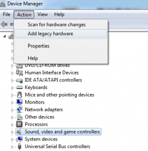

3. Skriv inn kategorien "Lyd, video og spillkontrollere" fra listen. Hvis du ikke ser denne kategorien oppført der, følg trinnene nedenfor for å få det tilbake.
  • Velg 'Handling' fra menylinjen
  • Velg "Legg til eldre maskinvare '
2

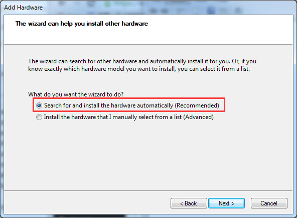

  • Veiviser for ny maskinvare komme opp
  • Velg "Søk etter og installere hardware automatisk
1216
5). Dersom melding om at veiviseren ikke finner noen ny maskinvare kommer opp, selectNext.

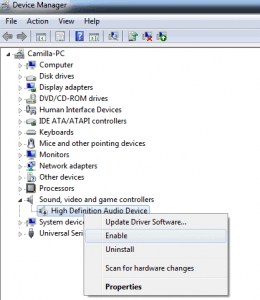

Etter å ha fått den kategorien tilbake på listen, hvis problemet er der fortsatt. Under denne kategorien, høyreklikk på lydenheten. Klikk på Aktiver på hurtigmenyen. Etter det, skulle problemet være løst.
3

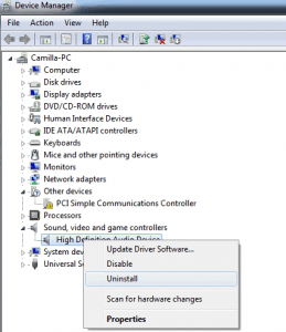

Hvis dette ikke løser problemet, klikker du på Avinstaller for å avinstallere driveren.
4
Start PCen på nytt. Etter omstart av systemet kan alltid finne de manglende drivere, da lyden sjåføren bør oppdateres til den nyeste driveren.

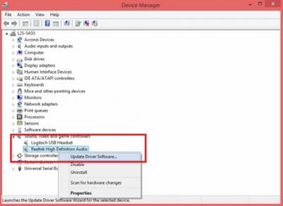

1. Klikk på Start-knappen og skriv "Enhetsbehandling" uten anførselstegn.
2. Du bør se Enhetsbehandling, klikker du det.
3. På enhetsbehandling grensesnitt, velger du "lyd, video og spillkontrollere", høyreklikk på den, så kan du velge "Oppdater driverprogramvare '.
4. Velg første alternativet. (Pass på at du har en gyldig Internett-tilkobling for å gå videre med dette alternativet.)
