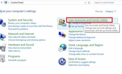

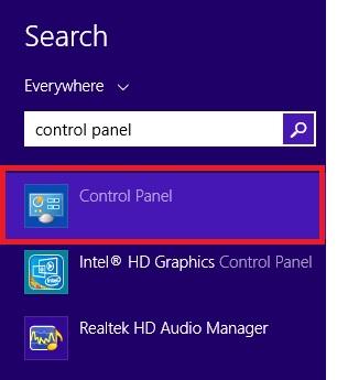

1. Windowsのスタートボタン、次に「コントロールパネル」を入力]をクリックします。
コントロールパネルのインタフェースを選択し「変更アカウントの種類」タブ2.。

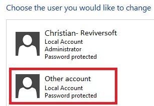

3.次に、あなたが現在使用しているアカウント、例えば「その他」のアカウントを選択します。
4.次に、[変更アカウントの種類」を選択します。

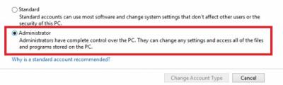

5.そして、「管理者」を選択し、次に下の[変更のアカウントの種類」を選択します。
6.ステップ1-5を行った後、あなたは今正常に任意のアプリをインストールすることができます。
