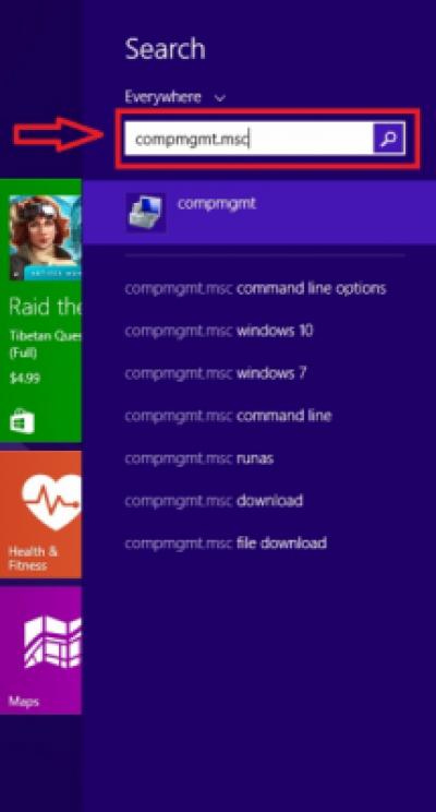

あなたは、この特定の問題をご希望の場合、以下の手順に従ってください。
1.引用符なし "スタート"タイプ "COMPMGMT.MSC」へ。

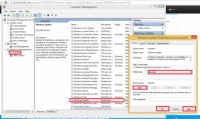

2. A・ウィンドウ・インタフェースは、「Windows Updateの '>>'サービス ''サービスとアプリケーションのために移動し、次に表示されます>起動時に自動タイプを選択します。
3. [OK]をクリックして適用します。
4.次に、Windowsのアプリケーションストアを再開します。
それが今で正常に動作します願っています。
