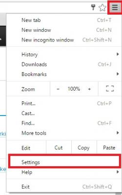

Menu Chrome> Impostazioni> Utenti> Aggiungi nuovo utente

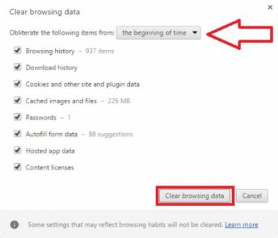

3. Se le due soluzioni sopra non aiuta, provare a cancellare i dati di navigazione, a partire da quando hai iniziato a sperimentare questo problema.
1. Aprire il vostro Google Chrome.
2.Click nel menu di Chrome.
Impostazioni 3.Tap.

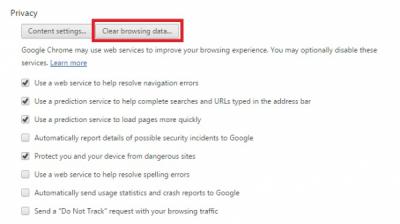

4.Under "Avanzate", toccare Privacy> Cancella dati di navigazione.
5.At la parte superiore, toccare il menu a discesa sotto la voce "Cancella dati dalla".
6.Choose un periodo di tempo, come ad esempio ora passato o giorno passato. Per cancellare tutto, selezionare dall'inizio dei tempi.
7.Selezionare i tipi di informazioni che si desidera rimuovere.
8.Tap Cancella dati.
Ulteriori riferimento: https: //support.goog ...
