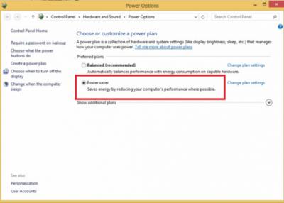

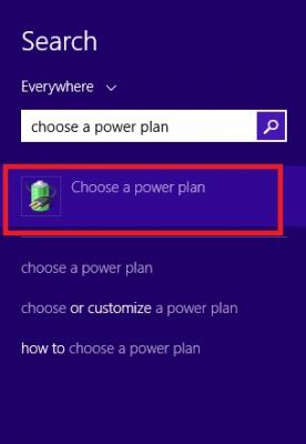

1. Haga clic en Inicio y escriba "elegir apower plan de" en el cuadro de búsqueda. En los resultados de búsqueda, haga clic en Elegir un plan de energía.
2. Haga clic en ahorro de energía y cerrar la ventana.
3. Reinicie el equipo.
Nota: Si está utilizando el ordenador en una zona de temperatura fría, puede ajustar el poder de que es más bajo. Sin embargo, si está utilizando el ordenador en una zona de alta temperatura, puede dejar el poder, ya que es, ya que podría ayudar a su ordenador se enfríe un poco.
