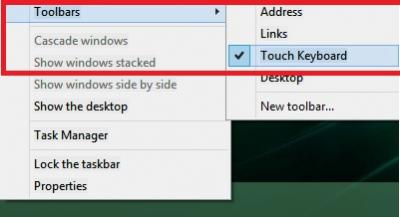

Hola Steve,
Gracias por publicar su preocupación de aquí.
Lamento escuchar sobre el problema del teclado virtual que está experimentando.
Si usted se refiere a OSK o el teclado en pantalla de Mircosoft, por favor, siga los siguientes pasos para solucionar el problema.
Haga clic derecho sobre la barra de tareas y seleccione Barras de herramientas> teclado táctil.
Debería ver el OSK en la parte derecha de la pantalla, cerca del reloj del sistema, por favor haga clic en él.
OSK aparecerá en la pantalla, por favor refiérase a partir de la imagen de abajo.
Por favor, probar la OSK si está funcionando. Si no es así, por favor, cerrarla y luego volver a abrirlo de nuevo.
