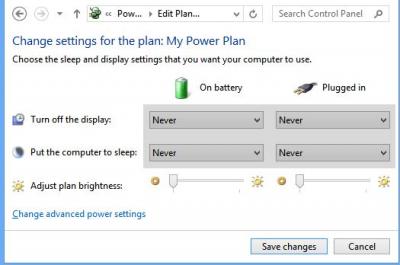

Hej Esther, Grunden til, at din computer kommer til at sove er på grund af den måde, din nuværende \ 'Power Plan \' indstillinger er konfigureret til din computer. Du kan blive bruger i øjeblikket standardindstillingerne. Du kan ændre dine strømstyringsindstillinger ved at gå til Kontrolpanel og derefter søge efter \ "Power \ '. Vælg derefter \ 'Rediger strømstyringsmodel \' valgmulighed. Du skal derefter være i det område, hvor du konfigurere, når computeren går på vågeblus. Du kan ændre, hvordan det opfører sig, når tilsluttet og når på batteri. For en mere detaljer forklaring kan du besøge vores blog-indlæg nedenfor: http://www.reviversoft.com/blog/2014/04/how-til-change-når-din-computer-går-til-sleep/ Håber det hjælper! Mark

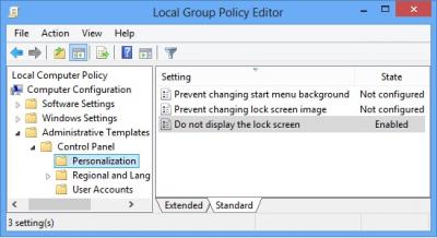

METODE 1: Brug af Group Policy Editor (gpedit.msc)
1. Tryk på "WIN + R" tastekombination for at lancere RUN dialogboksen skriv derefter gpedit.msc, og tryk på Enter. Det vil åbne Group Policy Editor.
2. Gå nu til: Computerkonfiguration -> Administrative skabeloner -> Kontrolpanel -> Personlige indstillinger
3. I ruden højre side, skal du dobbeltklikke på "Vis ikke låseskærmen", og sæt dens værdi til "Enabled".
Det er det. Det vil straks deaktivere lås skærm i Windows 8. Hvis du vil aktivere låse skærmen igen, skal du indstille værdien til Ikke konfigureret.

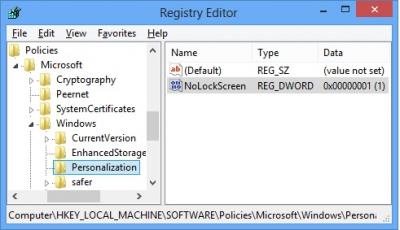

METODE 2: Brug Registreringseditor (regedit) Hvis du ikke ønsker at bruge Group Policy Editor eller ikke kan bruge det, kan du gøre det samme ved hjælp af Registreringseditor. Bare følg disse enkle trin:
1. Tryk på "WIN + R" tastekombination for at lancere RUN dialogboksen derefter skrive regedit og tryk Enter. Det vil åbne Registreringseditor.
2. Gå nu til følgende nøgle: HKEY_LOCAL_MACHINE \ SOFTWARE \ Policies \ Microsoft \ Windows \ PersonalizationIf ovenstående nøglen ikke eksisterer, skal du oprette den manuelt.
3. Vælg Personlige tasten og i ruden højre side, skal du oprette en ny DWORD NoLockScreen og sæt dens værdi til 1.
4.. Luk Registreringseditor og logge af eller genstarte Windows for at træde i kraft. Det vil helt slukke lås skærm.
Hvis du vil gendanne lås skærm i fremtiden, bare slette DWORD eller sætte værdien til 0.

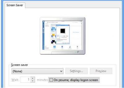

Faktisk Lås skærm vises automatisk på grund af en indbygget funktionalitet i Windows. Der er en funktion i Windows, som viser den Lås skærm automatisk, så snart computeren går i standby. Du skal blot slå denne funktion fra til permanent slippe af med Lås skærm.
1. Højreklik på skrivebordet og vælg Personlige indstillinger mulighed. Det vil åbne Desktop Tilpasning vinduet. Klik nu på Pauseskærm ikon til stede ved nederste højre hjørne af vinduet. Det vil åbne "Screen Saver Settings" vinduet.
2. Når du åbner "Screen Saver Settings" vinduet, skal du fjerne markeringen "On cv, display logon skærm" valgmulighed.
3. anvende ændringerne, og nu vil du ikke længere se Lås skærm tilfældigt vises i dit system.

1. Åbn Strømstyring fra Kontrolpanel.
2. Klik nu på "Vælg, hvornår de skal slukke for skærmen" linket givet i ruden venstre side.
3. Sæt nu alle givne muligheder for at Aldrig og gemme ændringerne.
Nu er din computer bør ikke vende skærmen slukke automatisk, og du bør ikke få den Lås skærm.

Hej Esther, Mark \ 's højre om strømplan. Det er meget sandsynligt, at din computer er blevet konfigureret til at gå på vågeblus efter et angivet tidsinterval. For eksempel: Efter 15 minutter af inaktivitet Jeg \ 'd anbefale at læse gennem HP \' s artikel om administration af din Power Plan på Windows 8: http://h10010.www1.hp.com/ewfrf/wc/document?cc=us&lc=en&dlc=en&docname=c03397760 Håber du \ 're i stand til at ordne dette. James
