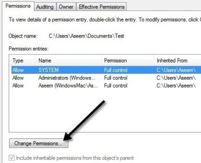

  • Normalt denne fejl vil være relateret til en faktisk tilladelser problem, så lad os i det mindste få det ud af vejen, før du prøver andre muligheder. Klik på mappen og højre-klik for at vælge Egenskaber.
  • Klik derefter på fanen Sikkerhed og derefter klikke på knappen Avanceret.
  • Nu vil du klikke på knappen Skift tilladelser nederst til venstre.

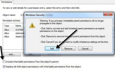

  • Først og fremmest, gå videre og tjek Erstat alle barnets objekt tilladelser med arves tilladelser fra denne objekt boks. Så gå videre og fjerne markeringen Medtag arves tilladelser fra objektets overordnede objekt boks. Når du fjerner markeringen i feltet, får du en advarsel boks, hvor du bliver nødt til at vælge fra Tilføj eller fjern. Gå videre og klik på Tilføj.
  • Hvis du ser nogen tilladelser med Nægt i type, gå videre og fjerne dem. Næste sørg for at tilføje dit brugernavn og gruppen Administratorer og give dem Fuld kontrol.
  • Har det samme for administratorer, bare skrive ordet, og klik på Kontroller navne.
  • Det kan tage lidt tid, hvis mappen er stor og har en masse undermapper i det. Når det er færdig, skal du prøve at slette mappen.
